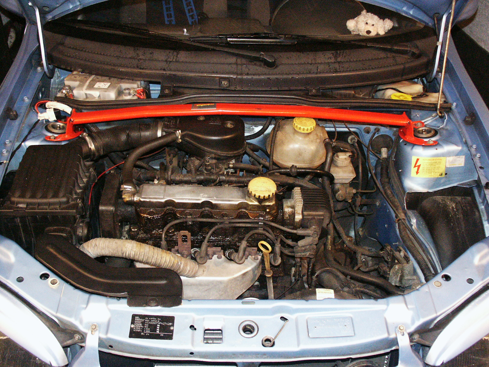

Hab ich was verpasst?Corsa-haizza92 hat geschrieben:ne hab nen x12sz und der hat nen luftmassenmesser... es gibt einen unterschied zwischen luftmengen und luftmassen messer... fals es dir nicht bekannt ist...
Hier ein Bild von nem Corsa B Motorraum, du kannst ja mal einzeichnen wo hier der Luftmassenmesser sein soll..
Re: Leistungsverlust
Der hat mit Sicherheit keinen.Corsa-haizza92 hat geschrieben:hab nen x12sz und der hat nen luftmassenmesser
Aber mach doch mal ein Foto von dem was du LMM nennst.
gruß Acki
KingCreasy
lmm steckt ja zwischen luftfilter und drosselkappengehäuse. und bei dem bild gibtts keinen.
den gibts im x12xe, aber net in deinem
