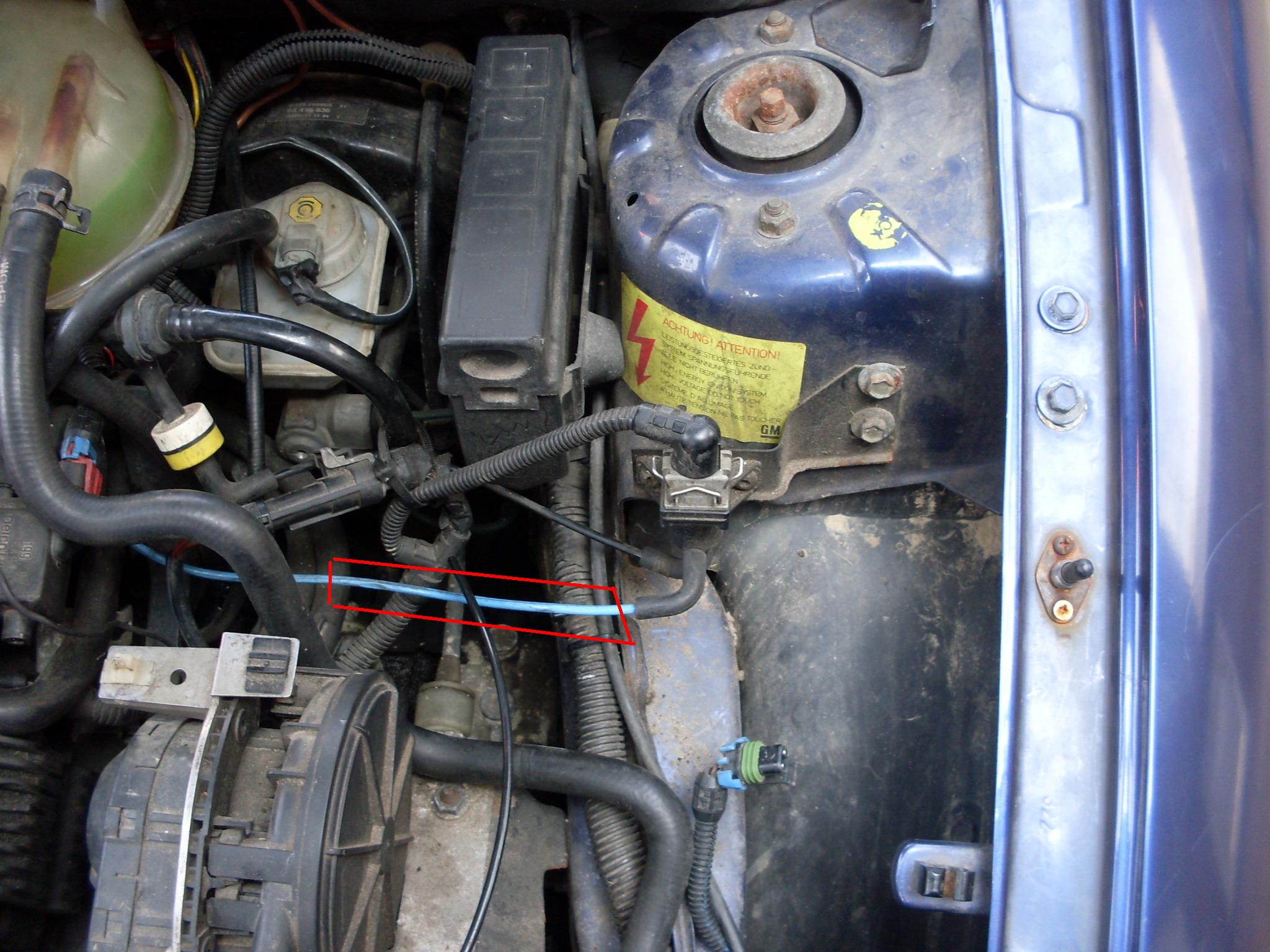

Re: Schlauch vom Sekundärluftventil wo anschließen
wohin geht die blaue Leitung (ich habe sie mal Rot umrandet). Den normal kommt dort wo die drin ist an dem Ventil die Leitung die von Sekundärventil kommt ran.

normalerweise gibt es keine blauen Leitungen bei den Motoren, oder? Die Fehlt bestimmt am Kraftstoffbelüftungsventil ( das mit dem rotem Stecker auf dem Bild)
Doch gibt es, die gehen an das Ventil was im Schlauch zum Wärmetauscher sitzt. Hab ich bisher nur in manchen Tigras mit Klima gesehen.
