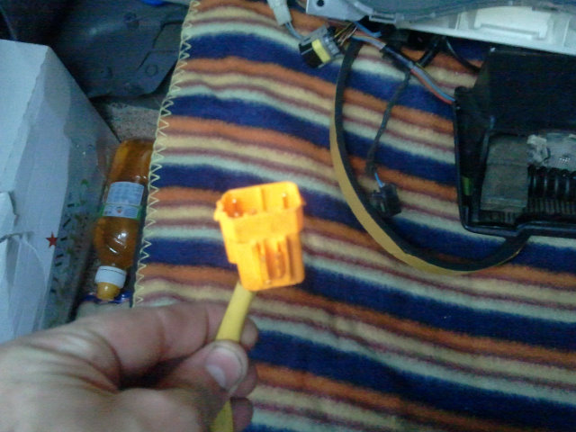

Erstmal die Airbagstecker...
Links Vorfacelift und Rechts Facelift Airbag

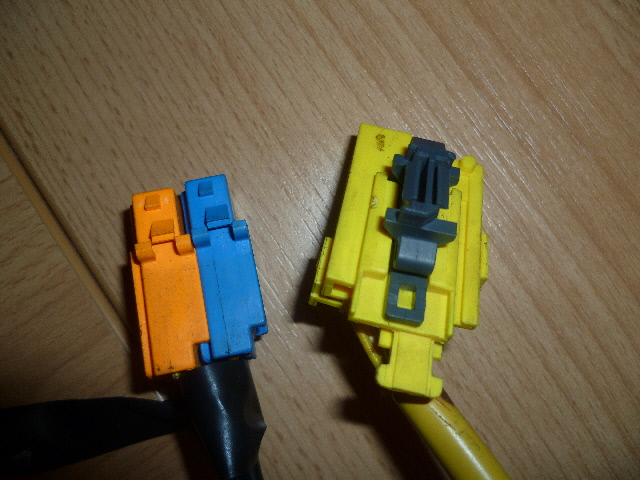

und dann die Stecker zum A-Brett Kabelbaum - Schleifring
Links aus einem Corsa B Bj. 94/95 und Rechts aus einem Tigra A ab Bj. 98 sowie Corsa B ab BJ 6/97

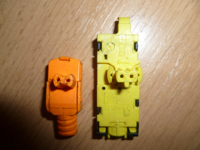

Und dann aus einem Corsa B Bj. 96/97 bzw. Tigra A Bj. 96/97, dieser hat den Airbagstecker Vorfacelift dran.
Zum ersten, die Schleifringstecker sind unterschiedlich und passen somit nich untereinander.
Der Airbagstecker vom Vorfacelift passt in den Faceliftairbag ist dort aber nicht sonderlich fest. Der Umbau von Vorfacelift auf Facelift ging.
Fazit - ist möglich.
