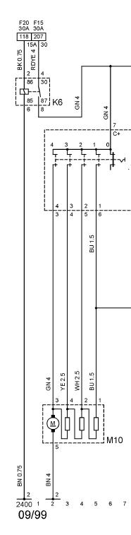

Jetzt habe ich mal im Schaltplan geguckt und da steht was von Kühlmittelabschaltung / Heizung. Was ist das?
Kontakte habe ich alle durch geschaut, aber da war nix. Auch gewackelt, aber das Ding läuft wenn er etwas warm ist.

Also ich hab mal im Plan geschaut. Dort steht nix von "Kühlmittelabschaltung / Heizung".
Ich denke das Relais wird nicht schalten. Würd ich mal kontrollieren. Entweder findest du das Relais vorne im Motorraum, auf der Fahrerseite hast du eine schwarze Box, dort findest du mehrere Relais, eins davon sollte es sein oder schraub mal dein Handschuhfach raus, kann sein das dort neben ist, bin mir nicht sicher. Ich meine es war aber neben dem Handschuhfach zu finden.
Ohne Klima hast du das Relais nicht.
Kabelfarben von dem Relais
Rotgelb; Grün; Schwarz; Braun.
Hätte man das Früher gewußt..Thunderford hat geschrieben: Achso, der Wagen hat Klima - damit kann das aber nix zu tun haben,oder?
