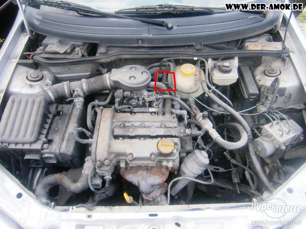

Der blaue Schlauch hängt lose im Motorraum. Am Ende sieht man, dass der mal irgendwo reingesteckt war.
Kann mir jemand sagen, wo der angeschlossen werden muss?
Und, kann mir jemand sagen, wofür dieses Bauteil ist, aus dem die beiden Schläuche (blau / schwarz) kommen, ist?

Das Teil muss an den Unterdruckschlauch, der von der Ansaugbrücke zum Bremskraftverstärker verläuft. Darüber wird Unterdruck über das am Dom montierte elektrische Magnetventil zu einem Unterdruckventil im Heizkreis weitergeleitet.
Immer dann, wenn du deine Kimaanlage einschaltest, wird der Heizkreislauf unterbrochen.

da.............dein Ventil ist nur für die Klima mit zuständig..ein Ende geht hinter den Motor in das kühlmittelregelventil...das andere ende geht in den Schlach der vom BKV zur Ansaugbrücke geht...dies kannst du auf dem Bild sehen....
welchen Motor hast du???

Den X10XE (12V, 1,0).
von meinem Ventil geht ein schwarzer an ein Kunststoffventil (sieht aus wie eine Unterdruckdose) im Kühlwasserschlauf vor dem AGR. Der blauch, den ich nicht unterbringen kann, geht auch vom Ventil am Dom ab, hing dann lose unter dem BKV.
Für mich als Laien wäre ein Bild hilfreich auf dem ich sehen kann, wo der blaue (dünne) Schlauch angschlossen werden muss.
Aber ich werdem demnächst mal die DK ausbauen, um sie zu reinigen. Das blöse Ruckeln hat meiner natürlich aus. Vielleicht kann ich dann sehen, wo der Schlauch dran kommt.
Übrigens, der Schlauch ist ja wohl ein Unterdruckschlauch. D.h. irgendwo wird Luft gesaugt, wenn der blaue Schlauch da jetzt nicht angeschlossen ist, zieht der Motor da doch Falschluft, oder? Kann das auch die Ursache für´s Ruckeln sein?

Falschluft wird dann gezogen, ja. Sollte man aber auch gut zischend hören!
Wenn ein Unterdruckschlauch fehlt, ruckelts ordentlich.
War zumindest bei meinem 1.6l so: hatte da in der Eile "was" vergessen... :blushing:
