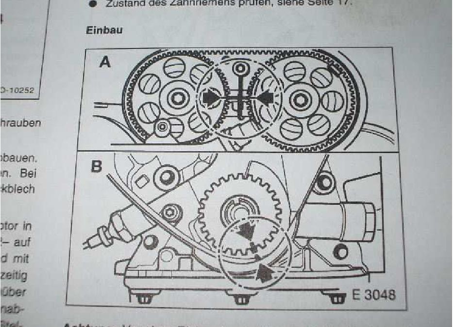

habe mal ein bild angehängt bin da bisschen verwirrt wegen den gelben makierung sollte die nicht anders stehen
Re: Corsa b verliert öl Zahnriemen seite
lad das bild mal woanders hoch ist sehr klein das bild, kaum was zu erkennen. die markierungen der NW müssen zu einander zeigen wenn die kw auf OT bzw markierung steht

Corex hat geschrieben:lad das bild mal woanders hoch ist sehr klein das bild, kaum was zu erkennen. die markierungen der NW müssen zu einander zeigen wenn die kw auf OT bzw markierung steht
http://www.der-amok.de/upload/bild.php/5865,otBPA8J.jpg
habe hier nochmal das bild
http://picload.org/view/lrdgaia/img_0533.jpg.html
so stehen die wenn ich den motor normal aus mache, es wurde von meiner seite da noch nichts abgeschraubt oder sonstige veränderung vorgenommen :)
Und du willst den Zahnriemen machen?... tue dir selbst nen gefallen und hol dir jemand der erfahrung damit hat oder das kann... Nochmals die NW Markierungen müssen aufeinander zu stehen wenn der Motor OT bzw die KW auf Markierung ist! Wenn du den Motor aus machst ist der nicht automatisch auf OT!
